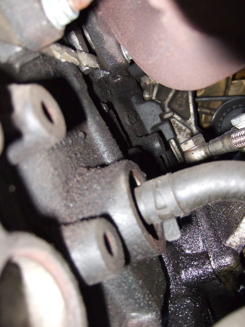

La dernière est au-dessus de tout cela, en bas du turbo. Vous aurez besoin d'une lumière pour voir là-haut. Il peut fuir sur le collecteur d'échappement et couler sur le bloc moteur. Voici une photo un peu mauvaise, mais vous pouvez voir la bride de forme ovale avec ses deux boulons de fixation.
Pour retirer ces deux boulons, vous aurez besoin d'une douille de 10 mm. Je l'avais sur une douille de type universel oscillante, deux longues barres d'extension et une courte. C'est très loin et vous ne pourrez pas les atteindre d'en haut. Maintenant, les retirer est une tâche facile.
Une fois qu'ils sont sortis, j'ai réussi à retirer l'ancien joint et à manœuvrer le nouveau joint en place par le haut et aussi, après avoir retiré le tube d'admission d'air, j'ai remis l'un des boulons et l'ai serré à la main par le haut.
Voici où ça s'est mal passé pour moi. Je n'ai pas pu remettre l'autre boulon (celui légèrement obscurci par le tube sur la photo) par le haut, j'ai donc dû passer par le bas et c'est un angle bizarre à cause du bouclier thermique du collecteur. Cela m'a pris 7 heures par intermittence, sur 3 jours, allongé par terre dans des angles bizarres pour remettre ce boulon. J'ai constaté que plier (frapper) le bouclier thermique à l'aide d'une barre et d'un marteau et serrer les barres d'extension au maximum contre le moteur était le meilleur angle pour que le boulon (équilibré dans la douille au sommet des extensions et du joint oscillant) se positionne correctement dans son trou et accroche un filetage. Un travail horrible que je ne veux plus jamais faire et que Dieu m'aide, j'espère que ça ne fuira plus de nulle part maintenant.
Le remplacement à partir d'ici est juste une inversion de la dépose.

Joint de tuyau de retour d'huile à l'arrière inférieur du turbo.
Vous voudrez peut-être retirer le moteur pour retirer le support de l'arbre de transmission. Je dirais certainement que si vous faites les deux derniers, vous bénéficierez de l'espace supplémentaire. Vous aurez besoin d'une lumière pour voir là-haut. Il peut fuir sur le collecteur d'échappement et couler sur le bloc moteur.
Pour retirer ces deux boulons, vous aurez besoin d'une douille de 10 mm. Je l'avais sur une douille universelle de type oscillant, deux longues barres d'extension et une courte. C'est très long et vous ne pourrez pas y accéder par le haut. Maintenant, les retirer est un jeu d'enfant.
C'est là que ça s'est mal passé pour moi. Je n'ai pas pu remettre l'autre boulon (celui légèrement obscurci par le tube sur la photo) par le haut, j'ai donc dû passer par le bas et c'est un angle bizarre à cause du bouclier thermique du collecteur. Cela m'a pris 7 heures par intermittence, sur 3 jours, allongé par terre dans des angles bizarres pour remettre ce boulon. J'ai constaté que plier (frapper) le bouclier thermique à l'aide d'une barre et d'un marteau et serrer les barres d'extension aussi près que possible du moteur était le meilleur angle pour que le boulon (équilibré dans la douille sur le dessus des extensions et du joint oscillant) se place correctement dans son trou et attrape un filetage.
Le remplacement à partir d'ici est juste une inversion du retrait.

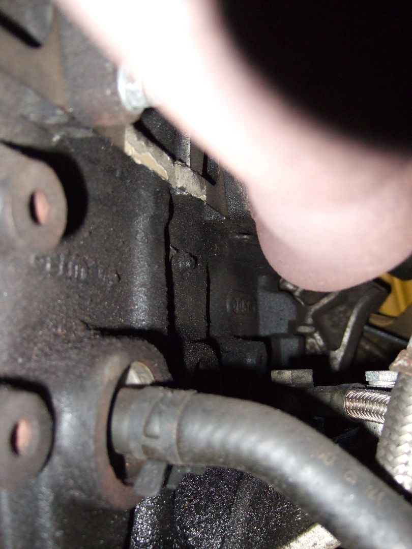

J'ai fait remplacer le joint entre le logement du filtre et le bloc par le garage il y a environ 2 ans, mais la fuite ne s'est pas arrêtée. Je pense que la fuite s'est aggravée ces dernières semaines.
Ces images ont été prises il y a 2 ans. Je vais essayer d'en obtenir d'autres cette semaine :
J'espère que ce sont soit les boulons banjo, soit le tuyau d'alimentation d'huile du turbo.
