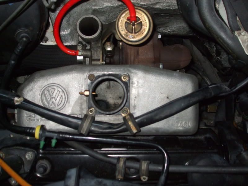

Raccord en laiton pour manomètre de suralimentation montré ici.
Une autre belle photo de mon moteur Rasp : la pièce en laiton que j'ai installée là-bas est fournie avec le manomètre de suralimentation que j'ai acheté chez Demon Tweeks. C'est une jauge TIM et elle est livrée avec des supports, des tubes et des raccords - environ 37 £ si je me souviens bien :ILU:
