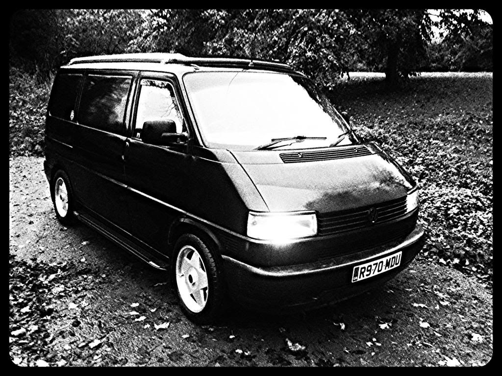

Ponieważ dzisiejszy dzień był jak letni dzień w Jersey, pomyślałem, że założę z powrotem moje Borbet A. Wciąż mam sporo pracy do zrobienia, ponieważ mam nadzieję pomalować środki na matowy czarny kolor. Myślę, że lepiej połączy się to z matowymi czarnymi zderzakami, a odrobina 'błyszczących' rzeczy (lśniące felgi aluminiowe i listwy boczne ze stali nierdzewnej) pomogłaby nieco przełamać kontrast.
Zmiana jest bardzo subtelna, patrząc od przodu >>
Idąc wzdłuż prawej strony, sprawy wyglądają zupełnie inaczej! Z pomocą malowanego proszkowo stalowego klina drzwi o grubości 40 mm od samego człowieka Colese, drzwi przesuwne ledwo mijają gumę T: o tak Y: >>
Tylny koniec siedzi również nieco wyżej, ale pamiętając, że wciąż muszę włożyć moją konwersję. Może to być nawet 200 do 300 kg, więc powinno się to sprawdzić, nieco za dużo na prawej stronie, ale na to nic nie poradzisz. >>
Przy bliższym przyjrzeniu się widać, jak ciasna jest ta szczelina >>
Właściwie nie ma żadnej szczeliny! ........ po prostu musisz pamiętać, aby pociągnąć drzwi przesuwne trochę do przodu podczas ich przesuwania, a ominiesz gumę >>
Nie jestem wielkim fanem chromu (szczególnie taniego chromu, który dostajesz teraz, który nie jest 'prawdziwym' materiałem), ale lubię wygląd błyszczących rzeczy :D jeśli jest zrobiony poprawnie i niezbyt dużo, wygląda wspaniale >>
Kiedy po raz pierwszy kupiłem Lulu, poprzedni właściciel obniżył ją o 60 mm na całym obwodzie. Po zamontowaniu sprężyn i amortyzatorów Vohgland 40 mm z tyłu i utrzymaniu przodu obniżonego o 60 mm, ma teraz całkiem spory przechył.
Bardzo zadowolony z mojej porannej pracy, a po sesji zdjęciowej pojechaliśmy na przejażdżkę, dostaliśmy sporo spojrzeń, kilka T4 machało (a raczej powinienem powiedzieć uniesiony kciuk w górę, ponieważ w Jersey ludzie wydają się nie być zbyt przyjaźni ..... nie wszyscy, dzięki Bogu!), ale przynajmniej zostałeś zauważony, co oznacza, że Twój van musi wyglądać dobrze >>
W każdym razie, mam nadzieję, że podobają Ci się Borbet A i jeśli rozważasz zakup felg aluminiowych, nie możesz się pomylić z Borbetami. Połącz to z zestawem sprężyn i amortyzatorów Vohgland od Blue Bird Customs, a będziesz na wygranej pozycji.
Jakość jazdy jest stosunkowo twarda z odrobiną sprężystości, czujesz dobre wrażenia przez przednią część, kiedy wjedziesz w dziurę, faktycznie czujesz, jak zawieszenie ją pochłania, w przeciwieństwie do wpadania w dziurę, którą dostajesz z niskoprofilowymi oponami i niedoszacowanymi sprężynami i amortyzatorami (zawsze mnie to wzdrygało).
Następnym razem ....... wracam do mojej tylnej konwersji (z pewnym zwrotem akcji, jak mogę dodać) I:
